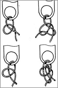

Нередко приходится видеть, как мучаются неопытные водители, пытаясь надежно привязать, а главное - развязать затянувшиеся после буксировки автомобиля трос или веревку. Выше был предложен способ крепления троса, имеющего петлю. Если же ее нет, попробуйте привязывать буксир, как показано на рис. 9. Этот узел можно быстро завязать и легко развязать. Чтобы его развязать, достаточно потянуть за конец веревки.
