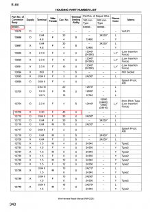

Тогда точно с номером 90980-12708 ищи. Как ремонтировать и разбирать коннекторы и разъемы инфа от самого Тойода сана тут...
Или иди в радиомагазин распечатав вот этот лист... может подберут контакты по размерам, но они очень маленькие

Если самого коннектора в сборе нету, то можно по данной выше ссылке этой... попытаться номерок отдельно контакта подобрать.
На вскидку примерно такой должен быть 90980-12422, но лучше тупо один контакт вытащить и штангельциркулем замерить точные параметры и потом из приведенных картинок с размерами вычислить нужный номер или с этим контактом в радиомагазин на подбор. А можно тупо с разбора поискать косу проводки, которая идет на головное устройство.

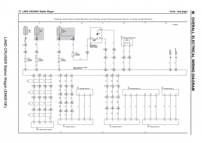

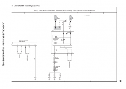

Может пригодиться схема по парковочному ассистенту с распиновкой
