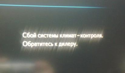

Добрый день,
Уже как несколько месяцев мучает данная ошибка Климат Системы
выскаивает хаотично , но заметил , что при движении около 1 часа на трассе ,
если не выключать двигатель на перкурах , происходит более чаще.

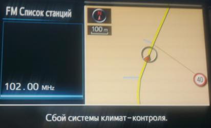

Вот такая надпись: "Сбой Системы Климат-Контроля"
При этом нет реакции ни на одну кнопку климата , включая и дисплей ,
при попытке , что-то изменить в климате выскакивает вторая надпись:
Обратитесь к Диллеру"
радио , навигация и все остальное работает и управляется
кондей или печка продолжают работать и дуть в последнем режиме
до ошибки
Если авто заглушить на несколько минут , потом опять завести , ошибки нет все работает.

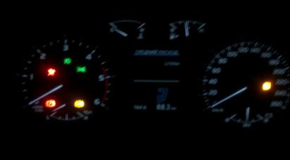

иногда может еще выскачить гирлянда , если долго ехать с ошибкой климата:
красный подушка безопасности
желтый тормоз
красный торомоз
желтый антизанос
нет показаний спидометра и тахометра
показаний температуры двигателя[attachment=13965:сбой_1.png]

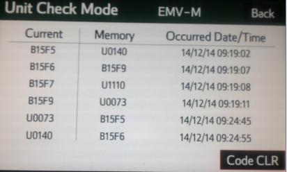

вот фотки ошибок при self-diagnostic ружим без компа , все выводится на дисплей
сообщение 14.12.2014, 23:11
Судя по ошибкам касаемо CAN шины, а точнее отсутствия связи
U1110 Нарушение связи с блоком ультразвуковой локации (парк-ассистент) тут...
U0140 Нарушение связи с ЭБУ
Вот эта скорее всего основная проблема в кривой установке сторонней сигналки, т.е.
Отсутствие обмена данными между ЭБУ запуска и остановки двигателя и главным ЭБУ (бортовым ЭБУ сети мультиплексной связи) в течение 3,6 с.
Как тебе говорили процентов на 90 сигналка создаёт помехи в работе CAN шины. Хоть и нет блокировок, но эта шина восприимчива очень сильно к помехам.
Отключи на время сигналку и посмотри пропадет твоя проблема или нет... в следующий раз вместо парк ассистента может быть другая ошибка стоять если сигналка забивает CAN шину.

а вот остальные ошибочки типа:
B15F5
B15F6
B15F7
B15F9
почитал в интернете , вот они тоже кривят на блок упраления (Дисплей) и опять CAN
а что это за ошибка в разделе CAMERA-C:
C1610
я так понимаю , это уже вторичные ошибки , возникшие по причине сбоя в Can-шине?
спасибо
