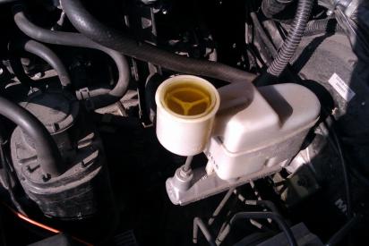

2. Железной щеткой, так чтобы не повредить подводящий шланг удаляем загрязнение с элементов суппорта (массивная скоба в которой стоят колодки и тормозные цилиндры, которые увидим позже). Под капотом снимаем крышку с бачка с тормозной жидкостью. Под сам бачок подстилаем ветошь. Я к тому же еще раньше запасся чистым одноразовым шприцом и сухой емкостью для отбора тормозной жидкости. Сейчас в бачке жидкость на уровне, но еще примерно 1см до края.

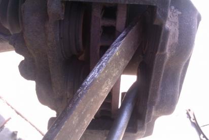

3. При помощи клещей, или в моем случае небольшого газового ключа, слегка отжимаем колодки. Основная задача их чуток освободить. И суппорт не покалечить. Как только отжали их хотя бы на 1-3 мм, прекращаем и переходим к следующему шагу.
Колодки должны чуток болтаться. Люфтить под рукой. Одним глазом поглядываем на бачок. Но если отжали лишь на 1-3 мм, ничего там особо заметно не будет пока. Фото. 2

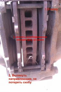

4. Снимаем стопорные кольца с направляющих, вытаскиваем направляющие. Зажимную пружинную скобу придерживаем осторожно рукой в перчатке. Если ее не держать - может улететь под машину, в траву или еще куда. Если держать без перчатки, может выпрямившись повредить палец. Достав направляющие, достаем колодки вместе с термоизолирующими и антискрипными пластинами. Эти платины с годами имеют свойство разрушаться под воздействием соли и воды. Если они развалились, то лучше без них не ставить и их заменить. Но если под рукой нет, а ехать надо - можно и без них собрать. Просто колодки могут дребежать, и будут перегреваться тормозные цилиндры, а для их манжет это не хорошо. Фото 3

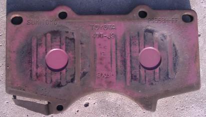

5. Колодки старые с антискрипными пластинами. Фото 4
6. Фото колодки, если кому код нужен Фото 5

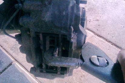

7. И так, старые мы достали, а новые то не лезут по толщине - надо отжимать цилиндры. Вот тут внимание. Отжимать только за металлическую часть, чтобы не повредить резиновую манжету. Из инструмента требуется две штуки чего-то похожего на большую плоскую отвертку(лопатку). Я взял штатный балонник и какой-то хитрый девайс со старого набора. Можно справится и только балонником, но прийдется поиграться. Один цилиндр отжал, рядом с ним другой вылез, потом второй - первый вылез, но не до конца вылез. И т.д пока колодка не влезет. Вот тут теперь внимание! Отжимая цилиндры, тормозная жидкость возвращается в бачок. И может перелиться. На ветошь, если подложили. Если нет - очень плохо. Жидкость агрессивна к краске, допускать ее попадание на крыло нельзя. Я отбирал излишки шприцом, и сливал в подготовленную емкость. Фото как отжимать цилиндры: Фото 6.
8. Фото бачка с тормозухой до краев. Фото 7.
9. Заправляем новые колодки, не забыв нацепить на них антискрипные пластины со старых. Вставляем направляющие, пружинку-скобу не забываем, стопорные кольца на направляющие.

Молодец! Вот это отчет. Серьезно подошел к вопросу. За труды пятерка! (Но это ведь были всего лишь колодки. Мое мнение, без обид плиз:)). Но, несмотря на всё есть пару вопросов. Почему тормозуха пошла верхом? Доливал что ли? Накой? Если при новых колодках был нормальный уровень, то на сношенных лампочка не загорится. Интересно, сколько прошли колодки? (Я на Хайлендере передние поменял через 90000, еще и лихачил). Для отжимания поршней в качестве проставки обычно использую старую колодку, а чего ты сразу не отжал полностью газовым? Еще важно не забывать смазывать поверхность между колодкой и антискриповой пластиной (керамической смазкой), ну шоб не скрипели. Как-то так.

насчет уровня все правильно, по мере стирания колодок уровень падает, и соответственно жидкость по не многу добавляют, а потом цилиндры тормозные с двух сторон выдавил, новые то колодки толще, вот жидкость из системы назад в бачек и лезит

Adminzzz расписал. Все так - колодки, когда изнашиваются, чтобы их дожимать цилиндры должны торчать дальше и дальше.... Для этого нужна жидкость. Вот на ТО раз в 10-15 тис ее и доливают. Или сам доливал на Фронтере в прошлом. Стоит она копейки, а хапнуть воздуха, вдруг она станет ниже уровня входа бачка - это вообще ужас. Тормоза откажут и .... даже если ничего не случится, то прокачивать тормоза это процедура уже более сложная. Требуется как минимум помошник. Это если штуцер на суппорте нормально открутится, а вот если сломается... То получаем на ровном месте кусок работы по снятию суппорта и упражнениях в слесарном деле.

Это вам везло, что не попадался закисший цилиндр. Бывает, что один закиснет, и колодкой два не отжать. Или на той же фронтере - два на направляющих, но если закисла хоть одна направляющая, то газовым ключем силуминовый суппорт, можно искромсать в прах. При этом ничего не сдвинется. А вот когда, железом ( тем же балонником) об железо(тормозной диск) и упершись в железо(крпус внутреннего цилиндра) - вот тогда риск повреждений минимальный. А сила максимальна.
