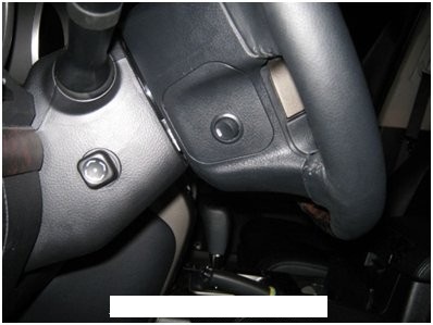

Пример установки -
"В Toyota Land Cruiser 200, как и на большинстве автомобилей, главная сложность не в создании руля с подогревом, а в проработке возможностей его подключения.
Для изучения вопроса снимаем руль и контактное кольцо (улитка или часовая пружина) для проверки ее нагрузочной способности.
Несмотря на большое количество элементов управления, есть 3 свободных дорожки, которые мы задействовали для подачи тока на подогрев руля. Этого более чем достаточно для пропускания тока 1,7А.
Питание подано с провода зажигания - колодка 2B провод 7 черного цвета.
Прикрепленное изображение Прикрепленное изображение Прикрепленное изображение
Кнопка включения поставлена в заглушку с левой стороны в руле. При включении кнопки загорается подсветка и включается подогрев."
нагревающую сетку вставляют под кожу, деревяшка холодная. два момента смущают, отдавать авто надо на два дня ( контора не знакомая) и второе - пожаробезопасность

Dalama, тоже думал, что можно с этой холодной баранкой делать, но честно говоря хотелось бы обогрев по всей окружности. Может заказать самый простой из полиуретана с номерком 45100-60600-C0 и его целиком заделать кожей и соответственно подогрев по кругу пустить, а потроха от своего переставить 018_unknw.gif Единственный момент смущает с энергопотреблением сего девайса, на сколько эта проводка внутри справится с нагрузкой и в схеме подключения, которую ты дал не нашёл устройства типа таймера, желательно работающего циклично, т.е. дал питание допустим на минуту... потом полминуты отключение, чтобы проводку не перегружать... потом опять минута на включение. И кнопка пуска должна быть не постоянно включенной, а кратковременной на запуск этого таймера... а то вдруг завёл авто и ушел поболтать, а к приходу что то подгорело sorry.gif

никакого таймера естественно нет, нажал на кнопку - греет, выключил - нет. вот думаю, а если подогрев подключить к включателю подогрева водительского кресла, хотя вероятно это и не возможно.
