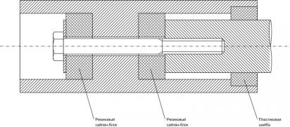

Цитата(FordSloman @ 8.2.2011, 11:01) *
Есть custom рычаги именно для WJ и именно круглыми сайлентами, НО сам рычаг должен иметь шарнир как на рисунке.
Я так понимаю внутри этого рычага резьба с конским щагом или шарнир? А чё, кстати нормальный вариант получится. Смотрите, внутри такого рычага сделать резьбу конскую, такую типа как в слесарных тисках 013_shock.gif и не контрить ни какими гайками. Раскрутится оно ни куда не раскрутится, зато такой рычаг будет регулируемым(любой лифт и кастор) и головы шарнирные - сайленты не имеют нагрузки "на скручивание" при артикуляции мостов. Ну и маслёнку туда прихреначить, чтоб резьбу шприцевать. Кто чего думает?
На сколько помню там была именно резьба и эти рычаги даже можно было настроить по длине на различный лифт. У такого варианта свои проблемы и одна из них в том, что при проезде в брод такой рычаг может насосать воды, хотя не думаю что много. Также на сколько помню передние нижние рычаги на WJ были не прямыми, но это надо посмотреть на месте. Если попытаться сделать такой рычаг самому, то скорее всего надо будет искать подходящую сталь (я бы попробовал 12Х18Н10Т) и нарезать резьбу на станке так чтобы обеспечить минимальный люфт потому как резьба будет разбиавться от ударов. Я думаю, что лучшим вариантом было бы отказаться от резьбы и просто сообразить подобие сайлент-блоков. Я попытался накидать что я имею ввиду и надеюсь что по картике идея понятна, но надо додумывать потому как в таком виде этот рычаг не ремонтопригоден и ещё неизвестно как его окончательно собрать.

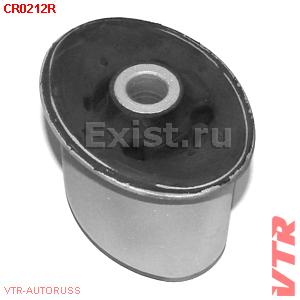

Пользователь №: 18366
VTR CR0212R Сайлентблок рычага заднего, нижнего, усиленный. Его кто нибудь пробовал ставить вместо убитого овального.
Сообщение отредактировал igor0717 - 14.6.2012, 15:47
