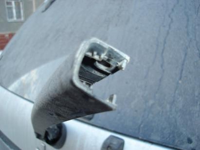

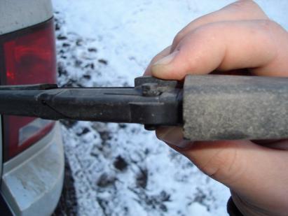

1. Поднимаешь дворник. 2. Пальцами одной руки сжимаешь пластиковые фиксаторы, для того чтобы круглые внутренние фиксаторы на щетке вышли из зацепления.
3. Другой рукой помогаешь вытянуть щетку дворника. 4. При установке, всё в обратном порядке до щелчка.
[attachment=6033:1.JPG][attachment=6034:2.JPG][attachment=6035:3.JPG]
[attachment=6036:4.JPG]
