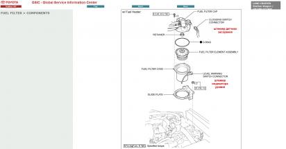

Rembo, я конечно не Bigfire с его дизельным аппаратом 002_biggrin.gif , но давайте хоть кто нибудь начните осваивать Тех.док, который теперь есть в онлайн режиме и в свободном доступе 006_blush2.gif ... хоть и на английском языке. Просто пока у кого, то есть время отвечать на все вопросы, но может ведь оказаться так, что этого времени не окажется. Пять шесть человек на форуме появится знающих, как пользоваться этим Тех.доком... будет всем проще. Спрашивайте если возникнут вопросы по использованию доступного сервиса... отвечу без вопросов 020_hi.gif
1.Прямая ссылка на новый Тех.док по 200-ке находится вот тут..., там же чуть выше есть инструкция по пользованию.
2.Для того, что бы начали понимать, как пользоваться в дальнейшем буду давать прямые ссылки на этом сервисе.
3.И так начнём с того, что схема фильтра размещена тут....
4.Какие штекеры за что отвечают и как их проверить тут...
5.Главный каталог можно посмотреть нажав на предыдущих страницах "TOP" или вернувшись через "BACK"... выглядит вот так...
Всё переводится онлайн переводчиком через выделение текста на данном сервисе... во всяком случае разобрать что к чему можно. Буду признателен если кто либо проявит малость терпения в освоении данного Тех.дока и будет в дальнейшем помогать отвечать на возникающие вопросы. 016_drinks.gif
