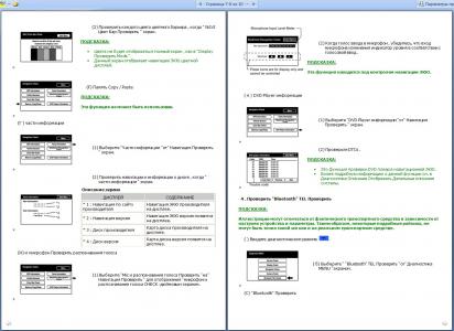

заходим в сервисное меню (открываем кнопкой авто, нажимаем один раз на старт - дисплей включается, жмем и держим кнопку DISP и одновременно 5 раз включаем-выключаем габариты) и выбираем соответствующие иконки
ставим максимальные значения, качество голоса на 15, остальное как на фотке, в конце жмем на set и выходим из сервисного меню нажав на start
Сообщение отредактировал Dalama - 13.10.2009, 10:17

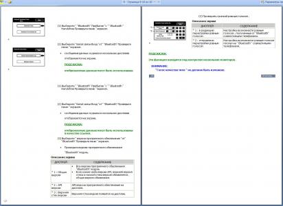

Цитата(Roma @ 18.8.2010, 22:51) *
Как раз в инструкции от Roma говорится, что VOICE LEVEL не должен меняться, а мы его до 15 увеличиваем, а надо увеличивать SEND VOICE LEVEL. Гляну сегодня сам
Сообщение отредактировал SDI - 6.5.2011, 1:22

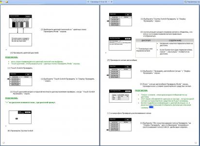

так и не могу понять как попасть в меню корректировки микрофона. в предыдущем сообщении я нажимал кнопку Info и после 3 вкл/выкл габаритом появлялось меню из 3 пунктов. вчера нажимал кнопку Disp и после 3 вкл/выкл габаритов появляется только картинка диагностики вот такая
я пробовал вкл/выкл габариты 5 раз,но это не помогает. еще пробовал вместо габаритов нажимать на экран,как это описано в руководстве,но там совсем ничего не происходит.
что я делаю не так ?
