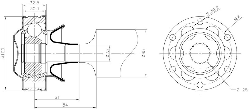

Цитата(Carvin @ 8.5.2009, 19:13) *
Если вдруг сойдет ШРУС с вала, померяй пожайлуста его диаметр и посчитай количество шлицов. Будет пища для мозгов...
А я тем временем выложу размерxики от М2141 (цена от 25$ и выше):
Внешний диаметр - 100 мм
Высота - 32 мм.
Количество шлицов - 25 шт.
Количество крепежных отверстий - 6 шт
Диматр отверстий - 8,2-8,3 мм
Диаметр посадки крепежных отверстий - 86 мм
2 FordSloman:, а есть фото твоего шруса с обратной стороны?

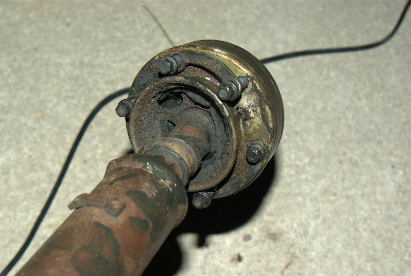

Цитата(SVR @ 8.5.2009, 15:31) *
Там именно так и есть. Только в первом случае я имел ввиду вал, который выходит из ШРУСа и собственно сам вал (толстую трубу). Они именно сварены без каких либо сомнений с моей строны.
Обратной стороны нет как и второго ШРУСа, но могу выложить большую фотографию.

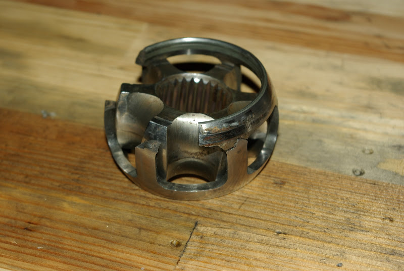

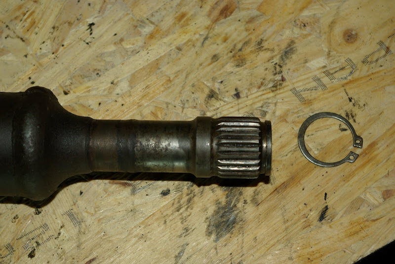

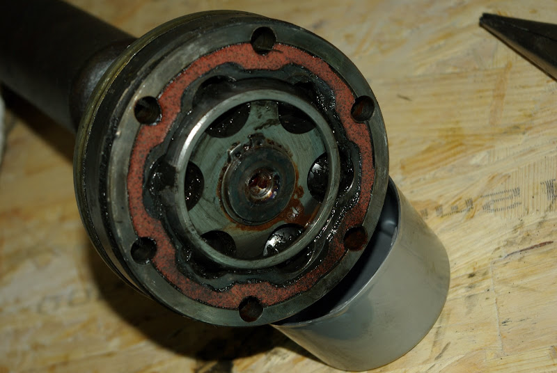

FordSloman
сообщение 9.5.2009, 20:40
Сообщение #24
Сообщений: 2737
Регистрация: 7.9.2007
Из: Лифляндская губернiя
Пользователь №: 4471

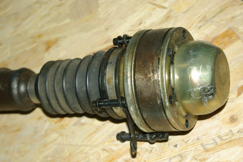

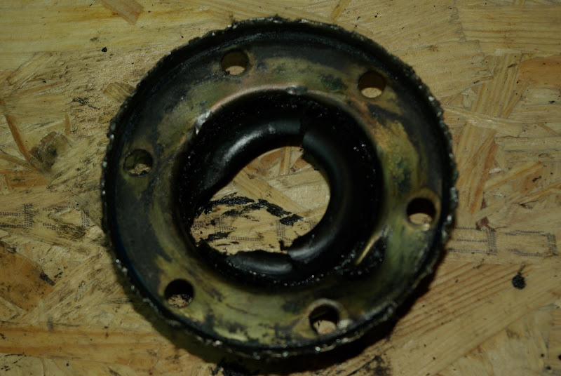

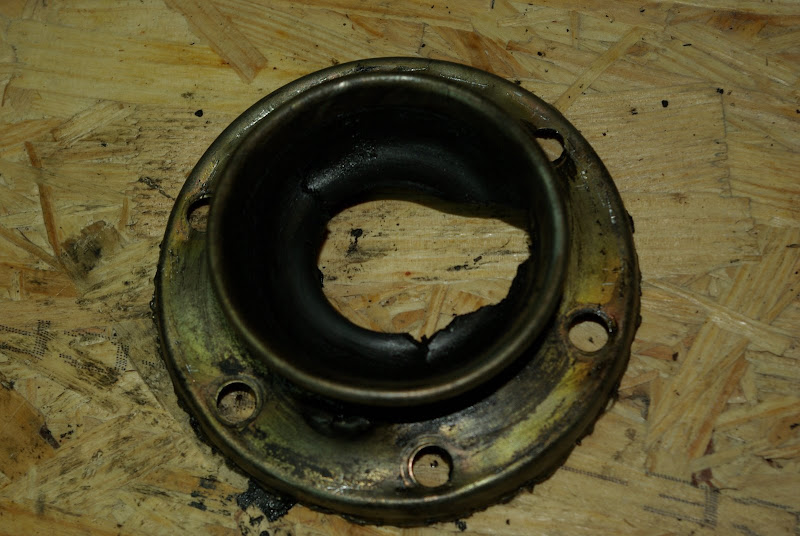

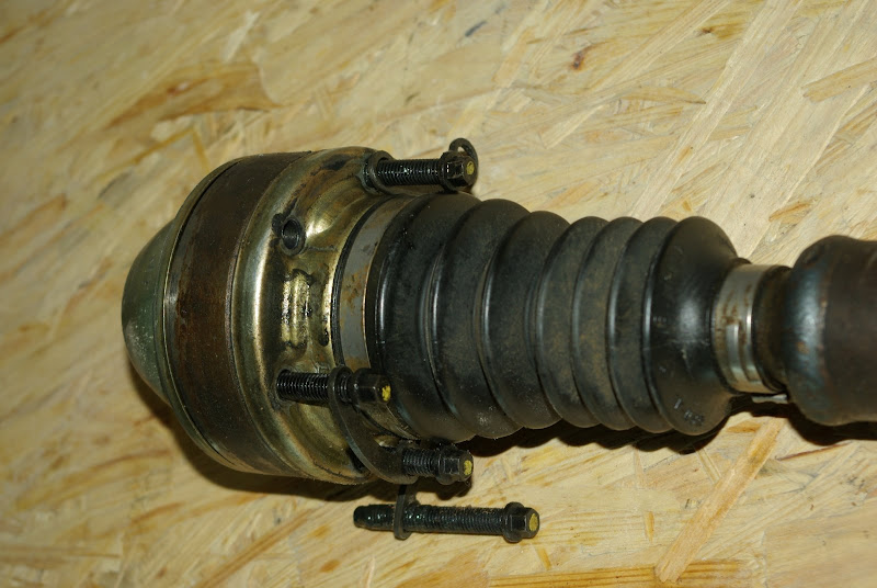

Цитата(SVR @ 8.5.2009, 20:32) *
Снял кардан, снял шрус, снял остатки старого пыльника, одел на вал узким концом новый пыльник, одел шрус, поставил кардан, где проблема? Или я что-то недогоняю?
Собственно речь вот об этой конструкции.
Вот здесь те же... короче тот же ШРУС только в профиль. В кратце сразу скажу, что схема оказалась весьма классической, но мои выводы в итоге соверщенно не поменялись. Вал действительно имеет 25-ть шлицов и просто входит в ШРУС и там защёлкивается кольцом. Однако есть несколько обстоятельств мешающих его от туда вытащить.
- Даже сломаный ШРУС я заколебался развальцовывать (обе крышки завальцованы на ШРУСе) и не вижу смысла проделывать это чтобы просто поставить пыльник.
- Даже развольцевав обе крышки и сняв ШРУС поставить пыльник так же как стоял оригинальный не удастся поскольку его широкая часть завальцована в крышке. Поэтому проще надеть его сверху и притянуть хомутом.
- Как выяснилось ШРУС сделан в Индии заводом фирмы GKN и его обойма сделана из такой стали, что я хламным зубилом из гвоздевой стали конкретно пробивал обойму ШРУСа (т.е. снимая крышки есть большой шанс повредить ещё исправный ШРУС).
С другой стороны если удастся подобрать ШРУС, то наверняка можно будет починить кардан. Сразу скажу, что в каталогах SKF я такой ШРУС не нашёл, хотя есть смысл поискать ешё раз. Думаю, что в этом случае у обеих крышек надо обрезать юбку и сажать их на шрус через маслостойкую прокладку (герметик там грамотно поставить и при большом желании не удастся и этому несколько причин). Рисовать я не стал просто сообщу размеры ШРУСа.
Внешний диаметр - 100.0мм
Толщина - 30.0мм
Диаметр отверстий под болты - 8.3мм
Диаметр на котором находятся центры шести отверстий под болты - 81.8мм +/-0.2мм
Ещё думаю как правильно измерить диаметр вала со шлицами, но думаю, что там внешний диаметр 28мм.
Короче вот остальные фотографии чтобы было понятно о чём я писал выше.
Это другой ШРУС (который со стороны редуктора).
Снята крышка и видно крепление вала к ШРУСу.
Собственно сам вал со шлицами.
Остатки оригинального пыльника и видно как он был завальцован.
Собственно отмытый ШРУС и там же наглядно видно почему я его заменил.
SVR
сообщение 9.5.2009, 21:11
Сообщение #25
Сообщений: 410
Регистрация: 15.3.2009
Из: Калахари
Пользователь №: 7815
Поменял пыльники на наконечниках. Небольшой отчетик:
Извлечь наконечники при наличии съемника не сложно, разве что немного затруднителен съем наконечника с рычага редуктора ГУР, там и гайку открутить не столь просто, снизу рожковым ключем подлезть и то проблема, то рама мешает, то перегородки то еще чтонить, поступил так: вывернул колеса в право почти до упора, в этом положении этот наконечник находиться на уровне бачка ГУР, взял трещетку, головку (19мм) и соеденив 2 удлинителя опустил это все через моторный отсек сверху между шлангов гидравлики, открулил гайку, в этом же положенни "руля" вполне не сложно поставить и съемник, и тем же длинным "ключем" выпрессовать наконечник, и в дальнейшем устанновить его. С остальными наконечниками гораздо проще.
Родные пыльники снимаются довольно легко, достаточно их слека поддеть или сбить молотком слабыми ударами.
Но купить новые "оригинальные" пока не удалалось, самое подходящее из всего что было пыльники рулевых наконечников Волги.
Посадочный диаметр на Жиповских наконечниках примерно 35,5 мм, Вогловского 34,5, ВАЗовского 36,5, прочие вообще другие, на расчитанные на напрессовку.
Итак, пыльники от Волги меньше на 1 мм, в принципе если сразу снять всю тягу то можно через выколотку и насадить в тисках с вероятностью 50/50, но так как я менял сначала левые, а потом правые наконечники тяги я полностью не снимал, используя две выколотки (втулки) и тиски сначала увеличил посадочный диаметр новых пыльников до необходимого чтобы можно было без чрезмерных усилий напресовать их на наконечники.
