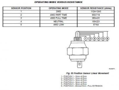

кто нибудь может объяснить зачем на 247 Quadro стоит датчик (тот самый единственный сверху раздатки) дающий 5 показаний
На NV247 нет датчиков. Датчик есть на NV242 и у этой раздатки 5 режимов.
у меня этот датчик отправлял коробку в аварийку, раздатка quatro-drive три позиции 4full N 4lo

как датчик раздатки себя самочуствует?
С датчиком раздатки сталкивался.Даже разбирал его и чистил.Но это как потом оказалось было лишним-он был мертвым.В процессе ожидания ориг.датчика по совету одного из форумчан вешал вместо него сопротивление(в этой теме где то есть).Все работало нормально.Дождавшись датчика все вернул на круги своя.С этим давно разобрался.Да и когда датчик умер выскакивала ошибка 0836 если не ошибаюсь вместе с 0702
Отсюда возможные варианты:
1. На этой машине стоит какая-то необычная NV247 с датчиком.
2. Это не датчик положения раздатки.
3. Машина переделывалась предыдущим владельцем и чтобы не менять блок PCM датчик положения был как-то интегрирован. Вот обычная NV247 и как видно там нет датчика.
У тебя тоже на раздатке установлен датчик? И стоит именно NV247-я раздатка?
У меня стоит 242я с датчиком на 3 положения ,который я снимал сам.А про датчик на 5или 6 положений я читал в теме"Глючит датчик раздатки JEEP LIBERTY......." прочитав ее все будет понятно.А на 247 все таки нет датчика.Я думаю что у motorollera просто на 242й стоит датчик от Либерти.Но это мое мнение

Ford Sloman немного ввел меня в заблуждение изображением раздатки(теперь уже не знаю какой).У меня все таки наверно 247я с датчиком как и у motorollera.Делаю этот вывод из следующего:1.У меня КВАДРО ДРАЙВ а им комплектуюся 247е раздатки+ВАРИ ЛОКИ 2.При замене масла в своей раздатке сливал я от туда светлое прозрачное масло и заливал соответственно 05016796А для 247й.О ВАРИ ЛОКАх сужу по расшифроке VINа хотя про раздатку там ничего не сказано(2 раза проверял).Ну и что датчик там стоит это тоже точно 05083138АА.Честно говоря сейчас каша в голове по этому вопросу.Пишите у кого что установлено.На картинке датчик от Либерти

с датчиком я тоже разобрался почистил, заменил пружинку згнившую, датчик именно такой как на картинке. пониженная заработала, но проблемы с коробкой остались. Сегодня опять ушла в аварию ездил пол дня на одной передаче. Ошибки 0702, 0340, когда вылезла P 1242 осталась одна передача.

"Это и есть ошибка по датчику положения раздатки-это точно я это проходил.Советую еще раз снять его и прозвонить.НА 2.7 CRD стоит немного не такой-на 3 положения рычага 247й раздатки.Его номер я указывал выше.Но даже поставив новый датчик нужно будет стирать ошибку сканером если была "аварийка".
