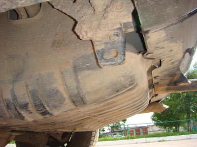

Carvin
сообщение 5.8.2009, 15:53
Сообщение #97
Сообщений: 401
Регистрация: 16.2.2009
Из: г.Рязань
Пользователь №: 7520
Буксировочные крюки может и доп оборудование, а буксировочные проушины в наличии должны быть на всех. А по поводу таскать - кузов довольно жесткий. Не редки случаи, когда после кувырков через нос геометрию не ведет. Не говоря уж о не тяжелых лобовых ударах. Посмотрите фотки битых WJ-еев - страдают как правило капот, решетка, лонжероны очень редко.

Litvin
сообщение 5.8.2009, 16:51
Сообщение #98
Сообщений: 262
Регистрация: 29.8.2008
Возраст: 61
Из: OMSK
Пользователь №: 6321
А у меня Канадец без проушин и без буксировочных крюков. Комплетация Лимитед. За оригинал платить дорого, а битых у нас нет. Или пока не нашел.
Carvin
сообщение 5.8.2009, 20:52
Сообщение #99
Сообщений: 401
Из: г.Рязань
Странно конечно, но даже если так, то ничего не мешает их изготовить самому, либо за пару сотен деревянных вам их сделает любой сварщик минут за 15-20 (пару) Вот как выглядит моя задняя ... ничего особенного
